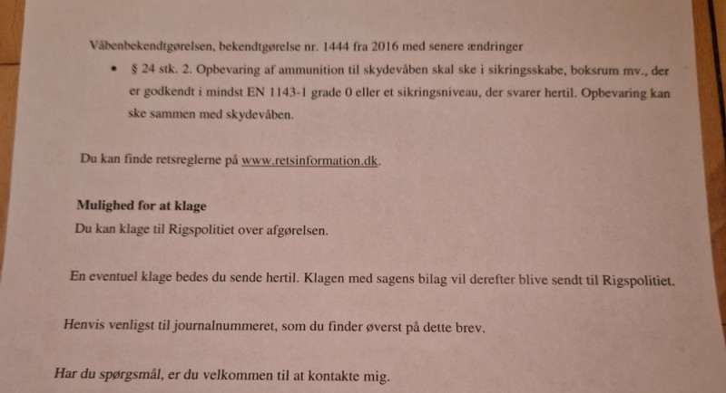

Re: Hvordan skal samling af afladte patroner opbevares?
Indlæg af Silbi » 19. feb 2023, 22:08
/Klaus
Ruger American 308W 1:10 twist, CZ 455 .17HMR 1:9 twist
Beretta S687 12/76 Sporting, Anschütz 1451

Indlæg af DK-92 » 19. feb 2023, 22:15
Denne artikel er udelukkende en skrivelse vedrørende afskudte patronhylstre?

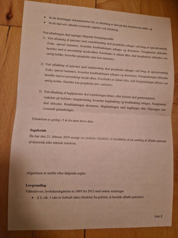

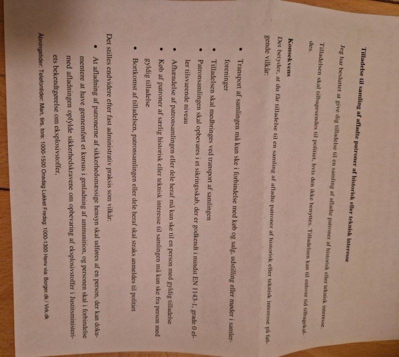

618henrik
Indlæg: 33
Tilmeldt: 27. jul 2021, 07:03
Interesser: Terrænpistol
Geografisk sted: Tureby
Indlæg af 618henrik » 19. feb 2023, 22:18
Jeg har en tilladelse fra 2021
DK-92
Indlæg: 250
Tilmeldt: 19. jan 2014, 22:52
Interesser: Skydning, våben, teknik
Has thanked: 22 times
Been thanked: 9 times
Indlæg af DK-92 » 19. feb 2023, 22:21
618henrik skrev:
19. feb 2023, 22:18
Fedt at det kunne findes på skrift! Tak for det :thumbup:
(Lidt ærgerligt at de skal i skab, men sådan er det)

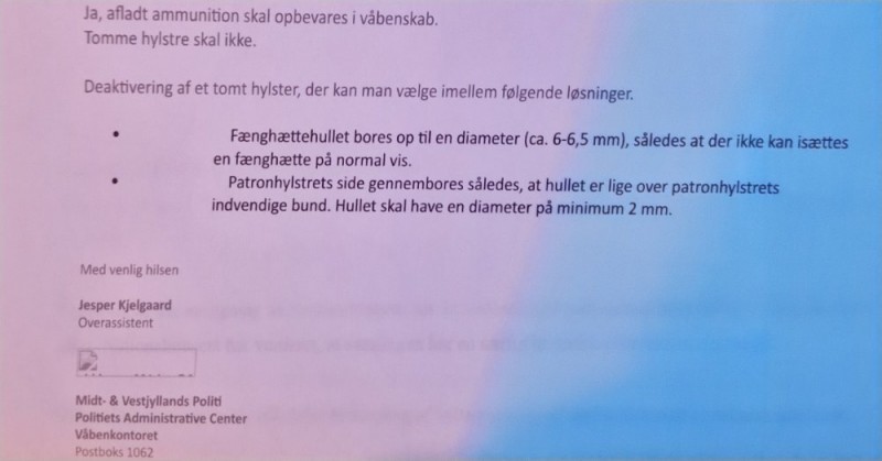

Nørden
Indlæg: 30
Tilmeldt: 18. sep 2019, 08:14
Interesser: Første verdenskrig
Indlæg af Nørden » 19. feb 2023, 22:23
Tilladelsen sige det her
Deaktivering kan gøres ved at Bore et hul i siden. Jeg ligger et billede op imorgen af samtale med PAC.
Vh nørden
DK-92
Indlæg: 250
Indlæg af DK-92 » 19. feb 2023, 22:51
Nørden skrev:
19. feb 2023, 22:23
Vh nørden
tak :thumbup:
lyder spændene med skrift fra PAC. vedrørende deaktivering!

Nørden
Indlæg: 30
Indlæg af Nørden » 20. feb 2023, 07:40
Det her skriver PAC ang deaktivering af hylster
Indlæg af Raptor357 » 20. feb 2023, 13:02
Husk at også projektilet skal deaktiveres.
Indlæg af Raptor357 » 20. feb 2023, 14:30
20. feb 2023, 14:24
Måske jeg tager fejl...
Men hvis hylster er gennemboret og deaktiveret og projektil ligeså, skal man så overhovedet have tilladelse til besiddelse?
Nej
Men et intakt projektil skal i skab, det skal et hylster ikke. Derfor er det interessant at deaktivere det enormt farlige projektil.
Tilføjelse.
Jeg har deaktiveret projektiler ved afskydning, det er super svært. Så lidt energi at projektilet kan fanges, men nok til at det forlader piben.
Andre, der har jeg brugt vinkel sliber og lavet en rille på langs halvejs igennem og sidste variant, så har jeg fjernet den ene side af projektilet, under hylsterhalsen. En bedre variant er at åbne bunden og smelte blyet ud., så det kun er en tom skal.
