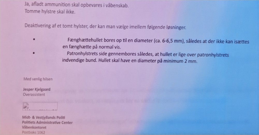

Re: Hvordan skal samling af afladte patroner opbevares?
Tilladelsen sige det her
Deaktivering kan gøres ved at Bore et hul i siden. Jeg ligger et billede op imorgen af samtale med PAC.
Vh nørden
Vh nørden
Det her skriver PAC ang deaktivering af hylster
Husk at også projektilet skal deaktiveres.
Måske jeg tager fejl...
Men hvis hylster er gennemboret og deaktiveret og projektil ligeså, skal man så overhovedet have tilladelse til besiddelse?
NejBofhenator skrev: ↑20. feb 2023, 14:24Måske jeg tager fejl...
Men et intakt projektil skal i skab, det skal et hylster ikke. Derfor er det interessant at deaktivere det enormt farlige projektil.

Jeg har deaktiveret projektiler ved afskydning, det er super svært. Så lidt energi at projektilet kan fanges, men nok til at det forlader piben.
Andre, der har jeg brugt vinkel sliber og lavet en rille på langs halvejs igennem og sidste variant, så har jeg fjernet den ene side af projektilet, under hylsterhalsen. En bedre variant er at åbne bunden og smelte blyet ud., så det kun er en tom skal.
